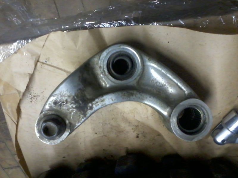

Здравствуйте.
Под сферическим имеется ввиду подш который находиться в центр ?Прикрепленное изображение
