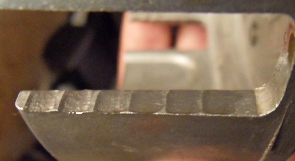

Ребят подскажите пожалуйста! Джебл 250 без перегазовки с трудном переключается скорость, а нейтралку поймать тем более не возможно, с чем все это связано? я думаю это сцепление, но надо мне знать мнение знатаков!
сообщение 14.3.2013, 18:58
Сообщений: 15726
Репутация:   102
*гребенка* в корзине,проверяется на оборотах,должно легче переключаться(на месте)
один хрен,разбор и дефектовка
Что значит гребенка?
Танкист
сообщение 14.3.2013, 19:26
Я в танке!
Сообщений: 8262
Регистрация: 17.11.2011
Репутация:   76
Если есть "гребенка" то может быть всякий трабл.
Цитата(Серега81 @ 14.3.2013, 16:23) *
и что тогда нужно делать в этом случае?
Можно напильником без фанатизма... ЗЫ: Но, надолго не хватит.

спасибо за наглядный пример. а вот возник вопрос а что это лечить не льзя? к примеру там оргоном заворить если это дюраль а потом к токорю бежать
