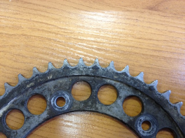

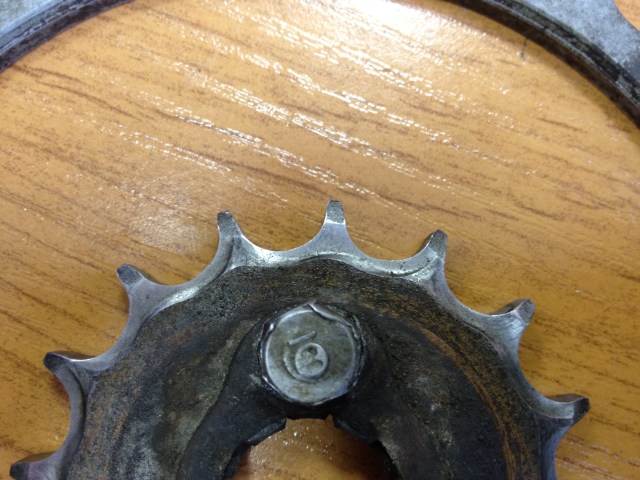

Снял звезды. Виден износ. За сезон разматал одну сальниковую цепь, на которой его и купил, а также убил пару восходовских. Не хочу заниматься подтяжкой каждую неделю или вылазку. решил переходить на 520 цепь, однако не так просто найти нужные звезды.

Я свою родную 428-ю за 9000 км. подтянул всего на три "щелчка" (три раза). Хотя грязей конечно у меня было не так много (не более 20-ти %), больше сухих грунтовок. По фотке ведущей звезды у тебя чётко видно как цепь "подъедала" звезду в одном и том же месте: мера борьбы с этим недугом - перекидывать цепь на звёздах на зуб вперёд (или назад) через 1000 км или чаще. Но всё равно эту проблему лучше решить кардинальным и наиболее правильным путём - устанавливать звёзды с нечётным кол-вом зубьев, например: 13/43, 13/45, 13/47, 13/49 и т. д., особенно сильно это касается ведущих звёзд. Запомни: чётность в механических передачах - это не самый лучший выбор!!! Прочитать про эту "беду" можно здесь: http://www.djebel-club.ru/forum/index.php?...ic=4614&hl=
Под 520- цепь переобуть не сложно... но больше 40-ка зубов задней под 520-ю не найти в оригинале, вот в чём вся сложность... но я уже писал не однократно: на наши XLR-ы условно подойдёт вот такая вот задняя звезда JTR1490 под 520-ю цепь, правда только до 46-и зубов. Почему "условно"??? да потому что надо будет выточить лишь шесть втулок под крепёжные болты этой звезды, т. к. диаметр отверстий под болты на стандартной XLR-ой звезде 8,5 мм, а на JTR1490 - 10,5 мм; посадочные размеры на ступицу колеса у них одинаковые. Ну а передняя звезда подойдёт от американской XR250L на 13 зубов.
