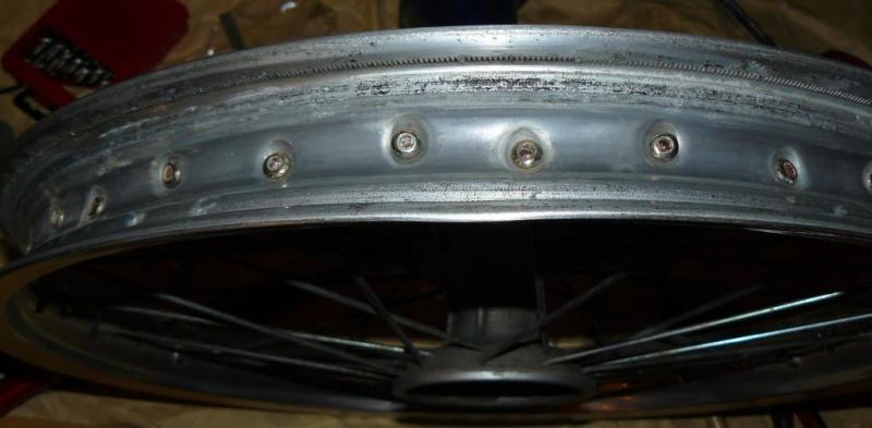

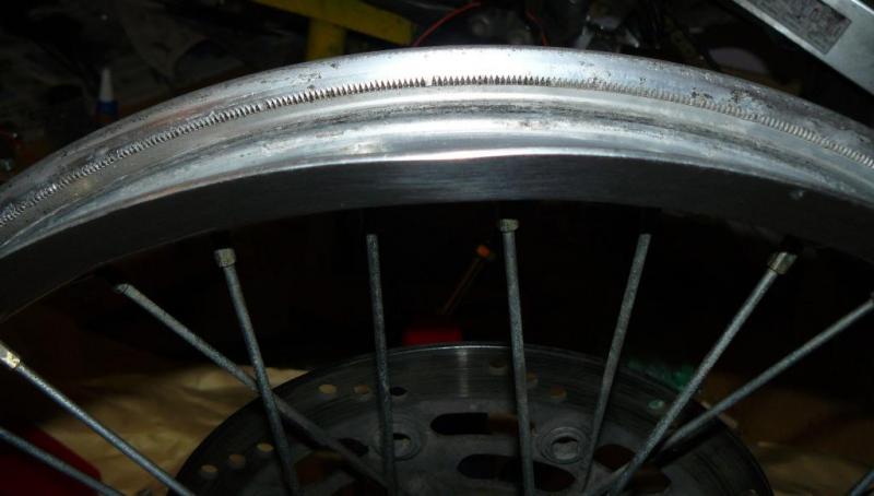

Менял переднюю покрышку, обнаружил вмятину, где и как её лучше исправить?
Баженов, депортирован изУЗБЕКИСТАНА

- - stscat   На сколько вижу, немного замят буртик. Он особого ...   29.3.2013, 10:07
- - car-bon   Резиновая киянка, за 70-120 рублей, секунд за 8-1...   29.3.2013, 11:40
- - Gogi63   Резиновая киянка хорошо в лоб отскакивает... Ср...   29.3.2013, 14:47
|- - ^..^   . Потребуется тот кто будет держать колесо в нужно...   29.3.2013, 18:56
|- - Blazer_rus   Спасибо за советы , прорезинены молоток не помог, ...   30.3.2013, 2:06
