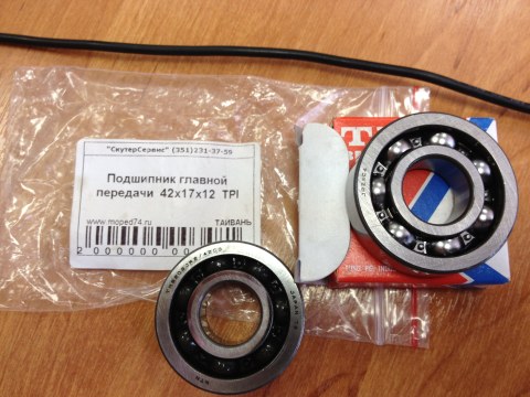

3) Куплены подшибнички, манжеты, сальнички. Также подобрал подшипник на вторичный вал (200 руб)
