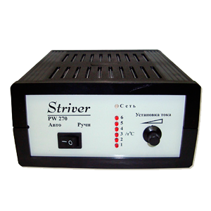

Почему-то аккум, который я зарязал накануне оказался разряженным, от слова совсем. Перед этим проверял ёмкость - было 3700мАч, возможно я неправильно выставил ток на зарядке - дома заряжал новым з/у. Возможно, я убил аккум, проверяя ёмкость перед этим - увёл случайно напрчжение до 9,8в при разрядке. Благо, отец подъехал и мы браговолучно прикурились от авто.

до 0.5А заряжай,не суетись,может быть даже очень рабочий акум

В том-то и дело, что у меня всю ночь аккум простоя с зарядкой 0,4А. (вернее, я так считаю.) Заряжал вот этой штукой:
- поленился imax домой тащить с работы. Верньер регулировки тока в крайнем левом положении выставлял. По документации это 0,4А как раз, но заряжал в "ручном" режиме, а перед этим, перед проверкой ёмкости, аккум заряжался в режиме "автомата". Может, с этим какой глюк связан.
