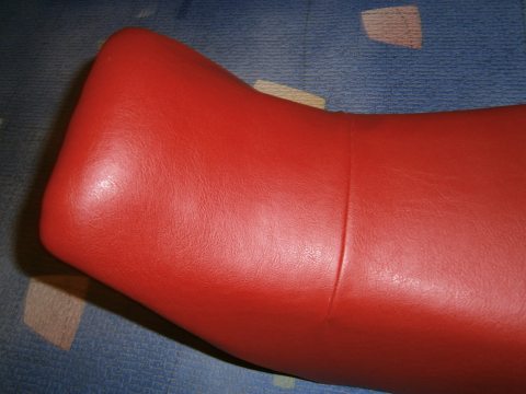

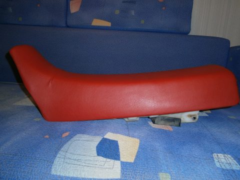

jonni baja
сообщение 10.4.2013, 20:03
Сообщений: 267
Регистрация: 15.3.2013
Мотоцикл: Honda QR-50, Honda XLR 250 Baja, Honda XR400R. Honda CRF450X
Забрал сидушку с перетяжки. По-моему вышло очень хорошо!
Цена вопроса 500 р. + 175 материал.
Все будут ездить на эндуро!

- - jonni baja   Забрал сидушку с перетяжки. По-моему вышло очень х...   10.4.2013, 20:03
- - Сашкя   Неплохо вышло с седлом. Теперь самое главное - ско...   10.4.2013, 23:12
|- - jonni baja   Цитата(Сашкя @ 10.4.2013, 20:12) Неплохо ...   11.4.2013, 7:15
