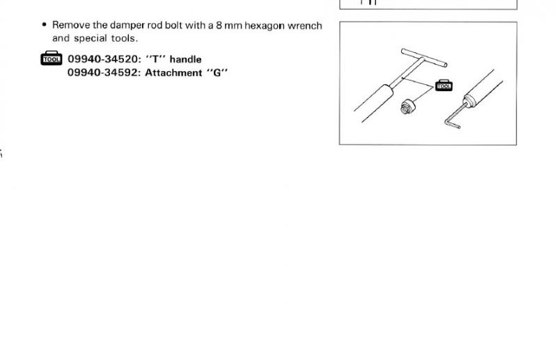

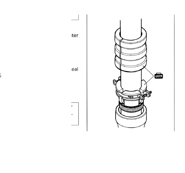

Кто разбирал вилку переднюю на др650 и менял сальники? какие приспособы надо?

Мотоцикл: dr650se
в мануале в картинках все можно посмотреть, понятно более менее)
длинный шестигранник на 32 или 27 не помню
трубу пластиковую для усадки сальника
пластиковый пакет чтоб не повредить губки сальника))

http://djebel-club.ru/load/service_manual_..._dr650/1-1-0-27
T образное приспособление можно заменить на длинную шпильку с завернутыми на нее подходящими гайками
это приспособление можно заменить пластиковой трубой подходящего сечения.
в моем случае был обрезок тубы с герметиком(клеем) для пистолета.
