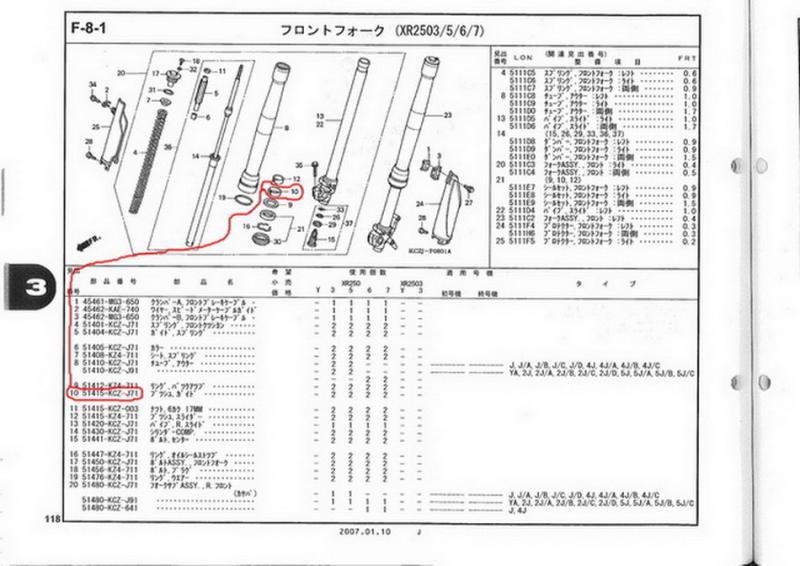

В вилке, перевертыш, Японец.
заменил масло, сальники, пыльники, и втулки/бушинги/слайдеры (кто как завет) но только верхние, на фото под номером 12.
а на деле мне под замену нужны нижние под номером 10. Parts Number 51415-KCZ-J71.
один имеет люфт, и именно их я не смог найти.
помогите найти/приобрести, если кто сведущ в током не хитром деле.

Если мотику более 5 лет, очень желательно в очередной раз меняя масло, разобрать вилку полностью, внизу накапливается довольно много каки в виде стружки, при замене масла и промывке без разбора она не удаляется. Свежий опыт.
если появилась стружка, то промывка не поможет-пришел конец бушингам
