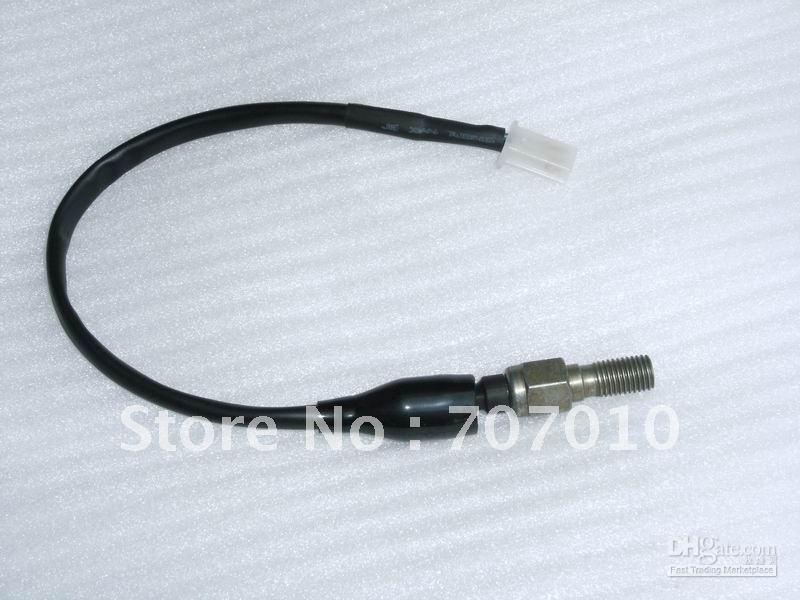

- - Spr1DLy   Если я правильно понял - инсталлируется вместо это...   16.4.2013, 6:45
- - i-denis   ну да! блин ссылка на ебей не вставилась. стои...   16.4.2013, 7:29
- - Spr1DLy   По экзисту глянул стандартный концевик стоит 700р ...   16.4.2013, 7:52
|- - shevard   Цитата(Spr1DLy @ 16.4.2013, 13:52) По экз...   16.4.2013, 8:10
