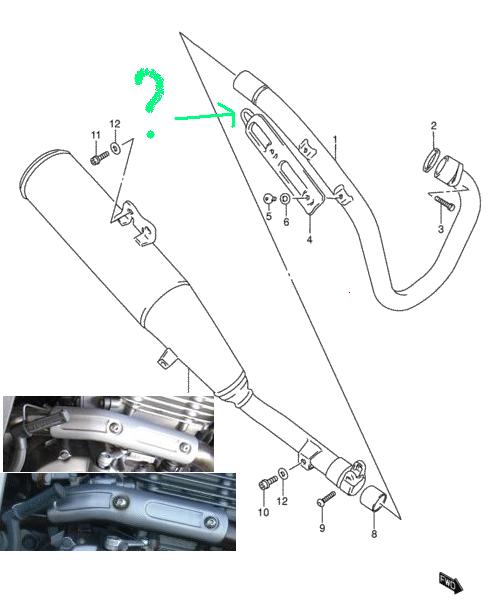

Зачем сделано проволочное ухо?
На некоторых аукционных фотах джебелов, особенно свежих, встречается некий экран закрепленный на выхлопной трубе развернутый наружу (фоту подходящую не могу найти), это фича стоковая или япы сами придумывают способ против ожогов?
Почти такая но не такая
Staff
сообщение 5.4.2012, 20:01
Сообщений: 168
Регистрация: 11.4.2011
Мотоцикл: XR250'07
Пора раскрыть тайну японоприблуды... Нужна эта хрень для того чтоб при обратном ходе ножка кика не разфигачила трубу, а аккуратненько пружинила.
У меня раньше небыло кика, я тоже долго невгонял нафига она нужна, а как поставил и подергал его, сразу стало ясно.
8-926-503-39-75
eccentric2000
сообщение 18.4.2013, 10:50
Сообщений: 719
Регистрация: 7.6.2012
А кто раскроет тайну приблуды, почему проволочка то треугольная то прямоугольная?

- - romeyder   Товарищи.... я обнаружил что на моем моте не одна ...   5.4.2012, 18:46
- - serg   С работающим движком не потонешь. Да и с неработаю...   5.4.2012, 19:30
|- - romeyder   Цитата(serg @ 5.4.2012, 16:30) С работающ...   6.4.2012, 6:44
- - serg   Не надо. У приёмной трубы есть "унитаз",...   6.4.2012, 8:16
