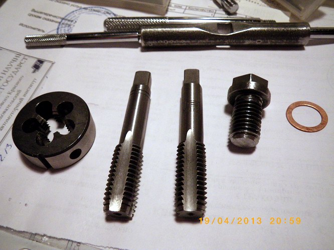

Цитата(car-bon @ 19.4.2013, 2:03) *
Кто имеет опыт по нарезанию новой, замене пробки - поделитесь.
немного инфы от дяденьки, который проделывал эту операцию:
Мот кладётся на правый бок (потому что слева шланг вентиляции картера и при длительном лежании масло попадёт в корпус воздухофильтра). Берётся метчик 14*2.00, т.е. диаметр 14 мм и шаг резьбы 2 мм. Их три номера, но в принципе достаточно двух номеров. Сперва используем первый номер, аккуратно вкручиваем его в недра картера, предварительно смазав метчик , ну допустим в литоле, чтоб стружка липла на литол, а не стремилась в картер, соблюдаем перпендикулярность! Далее всё смелее и смелее загоняем его внутрь почти полностью, затем плавно выкручиваем. И точно так же используем второй номер метчика. Вкручивать метчик нужно постепенно, т.е. сделал оборот, затем на пол оборота отвернул, ну и дальше в этой последовательности )) Сунул, вынул ))
Итак, метчик под номером два вкрутился и выкрутился. Всё ! Теперь берём подходящий болт с нужной резьбой, а именно 14 мм с шагом 2.00 мм, и медную или алюминиевую шайбу нужного размера. Болт должен выглядеть как на фотке, с такой юбочкой, которая будет служить основанием для шайбы из мягкого материала.
Ещё нюанс! Перед нарезанием резьбы сверлить не надо! Метчик отлично входит, с небольшим усилием вначале.
Под финал сливаем к чёрту масло с возможно попавшими частичками стружки. Заливаем свежее, и ездим дальше, пока не сорвём и этот болт )) Потом берём метчики на 16мм и повторяем процедуру ещё раз )) Хотя сдаётся мне, что этот номер не пройдёт )
Ещё не надо снимать правую крышку, если даже стружка и попадёт в двигатель, то застрянет на сетке, в масломагистраль она не попадёт! Вот потом, если понадобится снять крышку, например для замены генератора )), вот тогда и почистить сеточку!!

- - car-bon   shupaltse, спасибо за алгоритм! Приблизительно...   20.4.2013, 2:54

- - car-bon   Долго собирался, а сам процесс занял минут 15. На...   21.4.2013, 9:18
