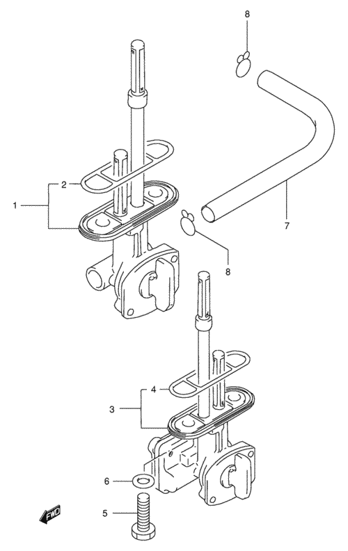

Обнаружил что краник в положении ОFF не закрывается полностью.
На резерве и на ON льется одинаково.
А вот на OFF льется по-чуть чуть и кран полностью не закрывается.
Сначала думал остатки со шланга сливаются, но с него текло очень долго.
В чем может быть дело и как это устранить?

- - stscat   Прокладку в кранике менять. Подходит от Ямахи wr25...   7.4.2013, 15:09
|- - xakep   Цитата(stscat @ 7.4.2013, 12:09) Прокладк...   7.4.2013, 17:43
- - Vladimir78   От китайца подходит полностью кран. БМ 200.   7.4.2013, 21:10
- - Axi_   А вот и кран. Ахтунг конечно вместо маленькой рези...   8.4.2013, 3:57

- - andrian122   Такая не подойдет? поз. №5, 6   8.4.2013, 16:27
|- - xakep   Цитата(andrian122 @ 8.4.2013, 13:27) Така...   8.4.2013, 17:25
- - andrian122   Писали что на джебел 250 точно подходит.   8.4.2013, 18:08

- - LoneWolfRU   Ковырял как-то Лифана 200GY5 - краны на вид один в...   23.4.2013, 18:21
- - Егор   У знакомого в гараже стоит раптор 600 . Обратил вн...   23.4.2013, 18:35
- - shevard   Производителю мотов не зачем выдумывать кран, беру...   24.4.2013, 3:44

- - shevard   На d200 простой 44300-44AB0-000; вакуумный 44300-1...   24.4.2013, 8:04
|- - xakep   Цитата(shevard @ 24.4.2013, 5:04) На d200...   24.4.2013, 9:11
- - shevard   Ну по аналогии есть вакумные краны есть простые та...   24.4.2013, 9:28
- - xakep   Хм... может кто-то ставил краник с DR250 на DR200 ...   24.4.2013, 11:09
- - xakep   Что, никто не знает?   25.4.2013, 9:47
- - Alexey7759   Кроме посадочных размеров, нужно длину самого кра...   25.4.2013, 12:39
|- - xakep   Цитата(Alexey7759 @ 25.4.2013, 9:39) Кром...   25.4.2013, 16:49
- - Alexey7759   Отчего конкретно не знаю, заказывал по внешнему ви...   25.4.2013, 19:23
- - Варион   тот что слева на джеба оочен похож   25.4.2013, 19:47
