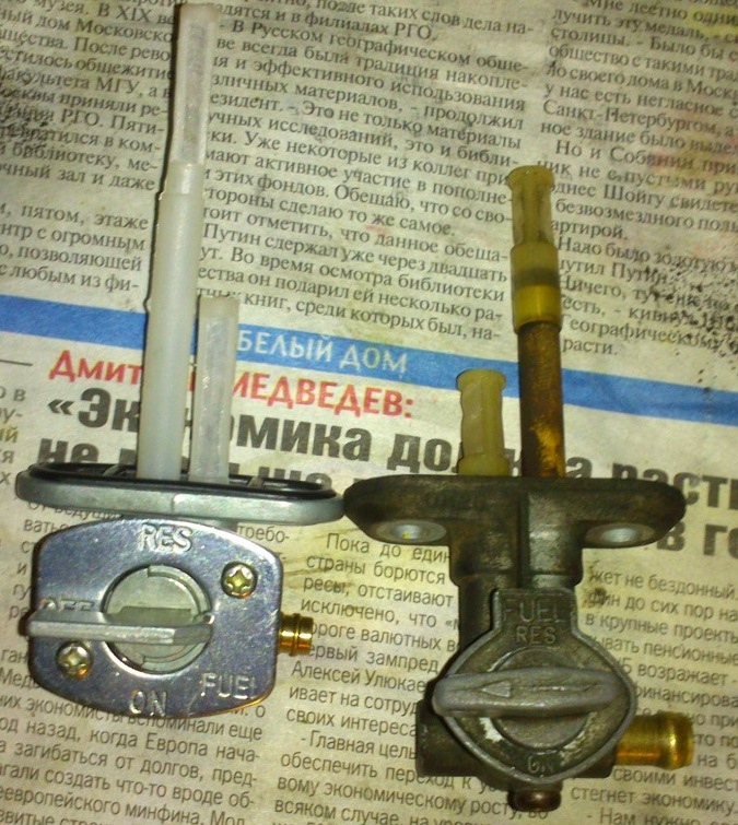

- - Axi_   А вот и кран. Ахтунг конечно вместо маленькой рези...   8.4.2013, 3:57
|- - shevard   Цитата(Axi_ @ 8.4.2013, 9:57) А вот и кра...   8.4.2013, 6:34
|- - xakep   Цитата(shevard @ 8.4.2013, 3:34) Переверн...   8.4.2013, 11:58

- - Alexey7759   Кроме посадочных размеров, нужно длину самого кра...   25.4.2013, 12:39
|- - xakep   Цитата(Alexey7759 @ 25.4.2013, 9:39) Кром...   25.4.2013, 16:49
- - Alexey7759   Отчего конкретно не знаю, заказывал по внешнему ви...   25.4.2013, 19:23
- - Варион   тот что слева на джеба оочен похож   25.4.2013, 19:47
