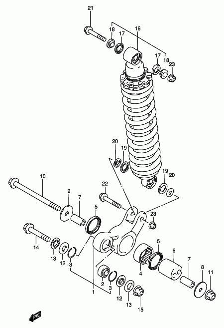

На моей 200ке стал очень сильно и противно поскрипывать задний аморт,даже при малейшей нагрузке.
Можно ли избавиться от этого скрипа, без разбора аморта?

Успехов, в принципе там ничего сложного нет, главное осторожнее с сальниками/пыльниками и с подшипником (№4 на рисунке) не потеряй ролики, они не фиксируются рамкой, и когда достанешь втулку(или как она правильно называется) (№6 на рисунке) то они могут рассыпаться если там смазки нет.
