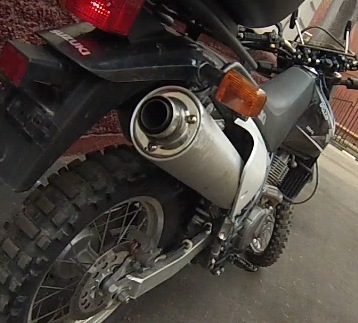

Звучать стал бодрее. Кажется, ехать тоже =)
Ну да, звук по приятнее) А главное пластик не прожжет) Карб ещё надо, обязательно, очень измениться поведение мота, станет ощутимо быстрее) Попробуй ручку сцепления чуть к центру руля сдвинуть, если нет, то просто лишнее отпили нафиг) Защита рук должна быть немного в низ направлена, а то при падении её будет вверх заворачивать.

Вот это не знааааю, я пока старый пластик поставил, после того как увидел, как он близко к глушителю теперь расположен. Буду мутить какой-нибудь дополнительный теплоизолятор на новый пластик.

- - Radhaur   Звук поинтересней стал, как мне кажется. Отклик на...   10.5.2013, 9:32
