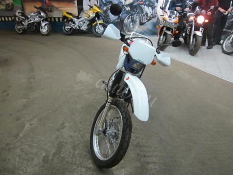

Хочу заменить стоковые глазки на фару скромнее размерами.
Причины разные от эстетических до практических. Использую мот в покатушках, в дальнобои свет пока не сильно нужен.
Вариантов много, но быть может кто уже делал.
Поделитесь ссылками где брали, фотками что получилось.

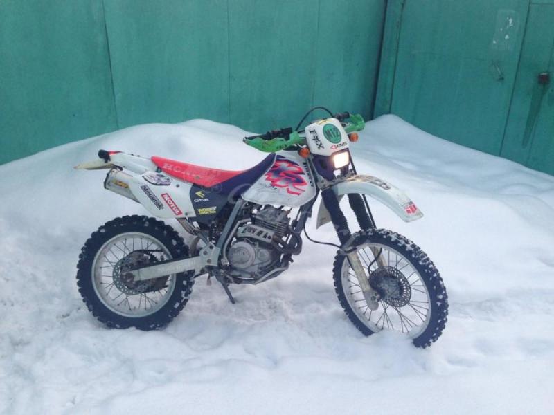

Мотоцикл: XR 250y
У меня с покупки в бахе стояла XR-R-овская фара, как на фото, крепления люстры с вилки было варварски спилено, бороду из проводов идущих на люстру только на днях отрезал и поставил в фару би-ксенон, светит отлично, хотя до этого с простой Н4 60/55вт все прошлое лето ночью по лесу гонял без проблем, хотя такое чувство что кто то капитально потрудился над вилкой, т.к. есть место под замок зажигания, приборку, ушки с резьбами на кронштейнах поворотников для оригинальных хондовских болтов и отверстия в нижней траверсе для штырьков корпуса фары, в выходные постараюсь сфоткать. Кстати подскажите зеленые провода это + или -, так и не разобрался несколько предохранителей спалил, плюнул протащил питание от акб. а на белый и синий посадил втягивающую катушку лампы для переключения ближ-дальн.
