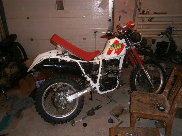

Всем привет. На форуме я новенький. В прошлом году купил себе Байю 91 года (MD22). Я третий хозяин, пробег мото 19 тысяч километров. Это мой первый мотоцикл, даже скутера не было. Многие говорили, что убъюсь, но я проехал на нем за сезон 15 000 км и все ок. Но к осени стал поджирать масло и заводится с раза 40! Оо, а у меня только кик, приходилось попотеть.
Буду выкладывать все с фото. Также жду ваших советов, так как бюджет ограничен, однако хочется сделать секаз)
Фото до:
Только купил. Папа позвонил вечером из гаража с фразой что за хрень тут стоит)
И тут понеслось. У друга ТТР.
Свобода, которую не передать словами и не объяснить тому, у кого нет эндуро
И вот пришло время капиталки.
краткий список работ:
1) замер колец, поршня, цилиндра на выработку.
2) Замена колец, колпачков, прокладок, всех подшибников
3) переход на 520 цепь
4) замена переднего тормозного диска
5) чистка карбюратора
Все будут ездить на эндуро!
