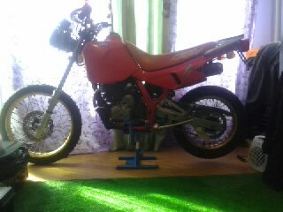

> Установлен бак Acerbis 5.8 gal. (21.96 литра) и 6.6 gal. (24.98 литров)
сообщение 4.5.2011, 17:34
Сообщений: 23430
Пишу в отдельной теме, чтобы привлечь больше внимания smile.gif, позже возможно объединим с общей про баки и сиденья.
Был куплен такой бак http://justgastanks.com/product_info.php?c...products_id=582 (но в другом магазине).
Встал без особых проблем. Пришлось переделать крепление тросиков на карбюраторе, но оно у меня и так самодельное из-за ТМ33. Как это место состыкуется с родными карбюратора не знаю, но передалать крепление на самодельное можно в любом случае. Задевают за бак при повороте до упора только поворотники - их надо будет перенести выше. Больше ничего нигде не цепляет. Коленкам намного удобнее чем с родным. Единственное но - пришлось поставить выше на 30-40мм, чем это возможно сделать в принципе - из-за того же карбюратора и кронштейна с тросиками.
бак на 24.98л установлен ниже. shupaltse
