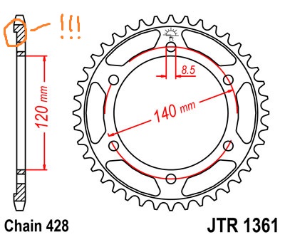

ЕЕЕЕЕ! Получил звезды под 520 цепь, заднюю звезду сравнил-все подходит!!))) еееее)) йееехуу))))
http://fotki.yandex.ru/users/jonnibaja/view/708351/
http://fotki.yandex.ru/users/jonnibaja/view/708352/
Все будут ездить на эндуро!
Всё бы ничего, да вот только на стандартной XLR-вской задней звезде (что на 428-й 50 зубов, что на 520-й 40 зубов) есть выемка со стороны крепления на ступицу:
А на KLX-вской звезде этой выемки я что-то не обнаружил:
Поставив KLX-ную звезду ты можешь получить несоосность рабочей плоскости задней звезды с передней...
Я конечно не знаю на какую глубину эта выемка (т. к. я свою звезду ещё не снимал ни разу), но возможно (возможно, это моё лишь предположение) если поставить переднюю звезду JTF327 выступающей частью в сторону двигателя, то может быть это и компенсирует несоосность, но точно сказать этого я тебе не могу, т. к. у меня нет под рукой JTF327, и поэтому я не могу промерить на сколько эта часть на звезде выступает за "основание".
Кстати совершенно непонятно зачем ты покупал переднюю звезду JTF328, если эта звезда от другого мотоцикла (от XR250, но от моделей после 95-го года, которая не должна в принципе подходить к XLR250), более того там ширина шлицевого паза на 1мм меньше - как ты её будешь ставить я не знаю... Уж если ты хотел купить пер. звезду на 13 зубов - то она есть как раз для нашего мотоцикла под названием JTF327.13 передняя звезда для XR250L... И я ведь об этом не однократно упоминал, и в этой теме тоже. Не ужели всё это так трудно было заметить и разглядеть хотя-бы на рисунках всех этих звёзд на сайте JT http://www.jtsprockets.com/catalogue ??????????????
извините ребят за глупый вопрос я новичок в этой технике не скинете пожалуйсто номер задней звезды под 520 и номер самой цепи переднюю я заказал на 13
