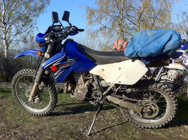

DRZ400 мотоцикл мощный и тяжелый
еще и высокий biggrin отпусканием задней пружины до уровня софт удалось опустить до уровня Джебеля, когда регулировки не опущены на амортере.
Снять гофру воздушника возможно при снятии подрамника
может есть иные способы, но у меня не вышло. Соответственно до регулировки преднатяга пружины только с откручиванием подрамника и его вывешиванием вверх.
Как снимать карб-у меня только теоретическое представление, так как там все настолько плотно, что необходимо пол мота разобрать, такой лафы как на Джебеле уже не будет, за час по три раза снимать ставить sad
опустить перья в траверсах без проставок можно на 1.5-2 см, но только правое biggrin , т.к. левое упирается в замок зажигания, поэтому или проставки под руль, или проставки под замок зажигания.
Бак маленький(заказан пластиковый на 18 литров), но есть выход в пластиковой канистре, как вариант, причем бюджетный.
Сидение еще уже чем у Джебеля.
Багажника нет, но места крепления предусмотрены. Самое позитивное, это усиленный подрамник в местах сгиба, можно эту идею перенять применительно к Джебелю.

сам я DRZ не эксплуатировал. но очень много со мной ездит товарищ который сей аппарат эксплуатирует.
из наблюдений;
мот почти как 250, на пересеченной местности и в off road очень, очень! не хватает ему низов. вес тяжелей, если его тащить, намного чаще глохнет в off roadе из за плохих низов и чаще гоняешь стартер и т.д. намного больше подвержен серьезным повреждениям радиатор/крышки ДВС. перевозимый груз сопоставим с 250ми. расход топливо аналогичен 250ам. средняя скорость по трассе сопоставима с 250ми. чуть больший запас "потолка" скоростного режима но это не сильно влияет на трассе.
мнение владельца DRZ;
все мои наблюдения подтверждены. и он пришел к выводу что надо менять мот на ... правильно HONDA.
P.S. не он один кто понял ошибочное заблуждение "и туда и сюда" одному товарищу нужен драйв и тоже этого мота не хватает (и Sки тоже, перешел на XR650) по началу думал что DRZ400 некая "золотая" середина, но из опыта наблюдений и мнения владельцев, понял что это, не то не сЁ.
