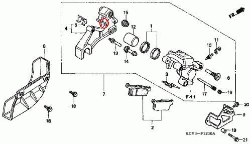

У меня такое было. Не уследил за состоянием этой детальки (в месте, отмеченным красным, она полностью сточилась)
В следствии чего колодкой выработало канавку и соответственно нижняя часть колодки не двигалась (поршень сдвигал тоько верхнюю)
А как состояние этой детальки? Нет выработки?
неподтянутый, неспортивный, незадорный
Надо будет посмотреть в каком виде эти детали.
