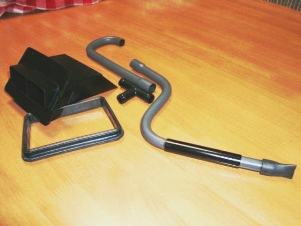

- - i-denis   Это шноркель и рамка от американца. заказывается п...   18.5.2013, 23:09
