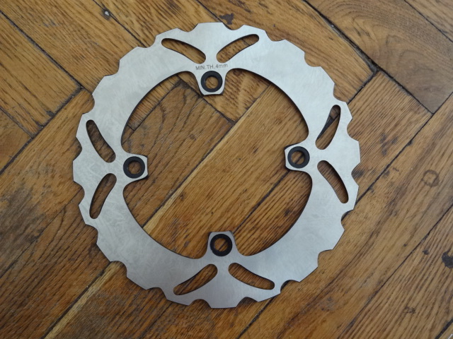

pacha1975, Если позволишь, я отвечу на пару твоих вопросов. Замена одного шланга тебе ничего не даст. Нужно решать всё в комплексе: Замена шланга, замена тормозного диска, на такой: Очень желательна переборка суппорта. Проверка поршня на заедания и тп и тд. Просто суппорт однопоршневой, вот чтобы всё более менее устраивало по тормозам, нужно комплексное решение.
Спасибо. Примерно так я и думал... Как-нибудь переберу суппорт.
