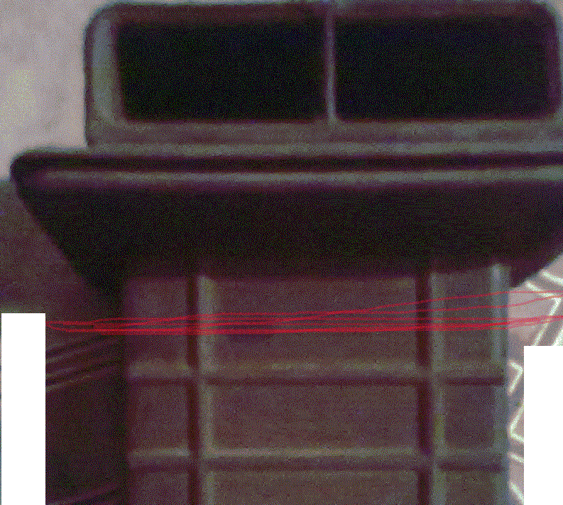

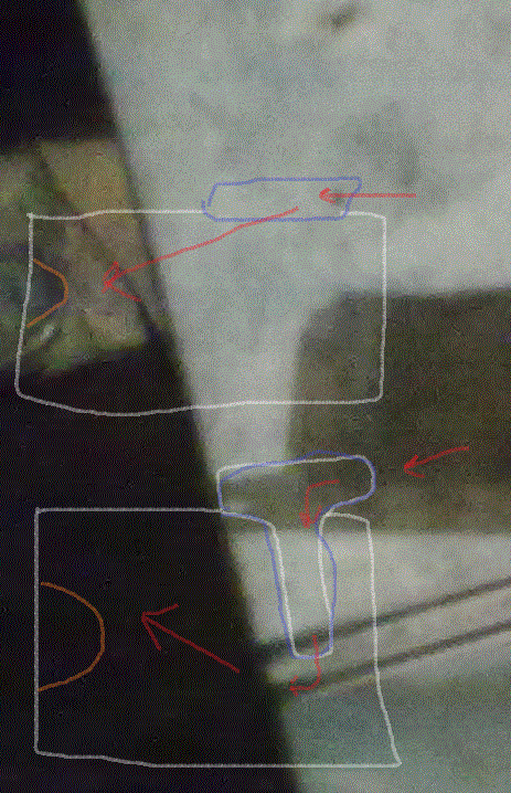

Продолжу о шноркеле снимал едет чуть чуть лучше НО звук при откытии заслонки на половин уи выше очень противный, вот фото как подрезать , а вот схемки как будет
ВОПРОС СТОИТ ЛИ ТАК ПОДРЕЗАТЬ??????

- - sereg.babkin2010   Продолжу о шноркеле снимал едет чуть чуть лучше НО...   25.5.2013, 14:57
- - Танкист   Малой, а толку-то?)) Тебе ехать или шашечки ЗЫ: К...   25.5.2013, 15:04
- - sereg.babkin2010   Цитата(Танкист @ 25.5.2013, 12:04) Малой,...   25.5.2013, 15:06
- - Танкист   Цитата(sereg.babkin2010 @ 25.5.2013, 12:0...   25.5.2013, 15:12
- - i-denis   Цитата(sereg.babkin2010 @ 25.5.2013, 16:0...   25.5.2013, 15:20
