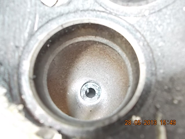

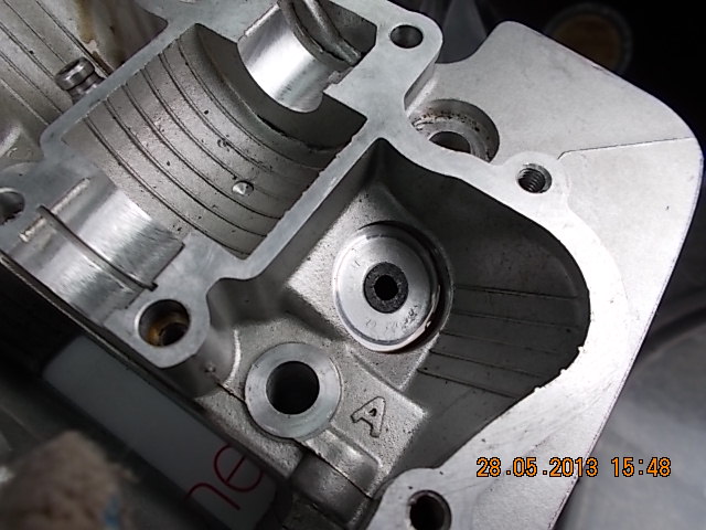

Добрый день уважаемые друзья!
Сразу оговорюсь: Истинную причину поломки не знаю...., но грешу именно на китайскую головку...
Suzuki DF 200...Были установлены китайские распред вал и ГБЦ. уже писал: ... катался... остановился....заглушил. иии при заводке услышал посторонний шум от ДВС.
Разборка показала, что развалилась направляющая впускного клапана. Причём, и в цилиндр и в вверх под крышку, а центральная средняя часть осталась в головке.
Немного досталось поршню. Под замену рокера(коромысла) и р/вал unknw.gif
Не понятно почему рабочие поверхности кулачков и коромысла так "сносились". Может быть причина не правильной регулировки клапанов?
За день до поломки регулировал сам ( не в первый раз).
было вот.
стало так. Пробег не более 400 км после ремонта был

- - vinson66   Встречал такое на хр250(треснула на две части напр...   28.5.2013, 17:25
- - LoneWolfRU   Скорее всего китайские кулачки распредвала и кором...   28.5.2013, 20:39
- - Липтон   Скорее всего масло в голову не поступало по причин...   28.5.2013, 20:55
- - eger   По всему видать так и есть - места трения аж синие...   28.5.2013, 21:04
