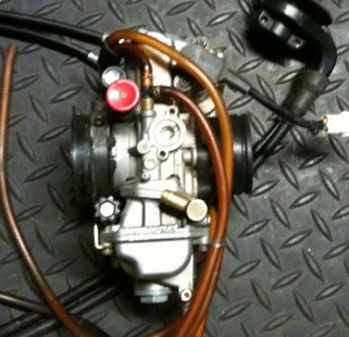

Всем привет! Вот приобрел в Японии Honda XR400R! ТАк вот по приходу его обнаружил, что на нем стоит карб Keihin FCR-39 ! Скажите, на нем так и должно быть, что отсутствует обогатитель?? И еще, когда его завел, покатавшись минут 30 в слабом режиме-он заглох и не заводился, выкрутил свечу ,-она оказалась вся черная(( Может ли этот карб богатить,изза того что я не откручиваю его по полной? Просто пока очково)) Карб должен на всех режимах хорошую смесь делать? По ходу , с таким карбом, этот мот создан,чтоб на нем отжигать на кроссовой трассе?

Да вроде на всех Keihin FCR-39 есть обогащение смеси. На новых даже есть горячий старт.
Начни с того что, сообщи какие жиклеры стоят, в каком положении игла, на сколько оборотов выкручен винт качества смеси.
Свеча черная может быть и от того что ездили на малых и до средних оборотах.
У тебя как я понимаю такой, не наклоненный стоит. На фото вариант с холодным и горячим пуском.
