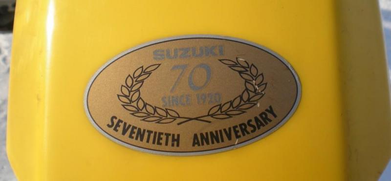

Да, у WELOU мот с регулировкой подвески по высоте, на моем такая же система, и там я не заметил гаек для подтяжки пружины, на амортизаторе сверху кожух, под него не лазил, но думаю нет там гаек. На амортизаторе c правой стороны должно быть смотровое окошко с указателем, думаю надо сначала посмотреть по нему, есть ли там в системе масло.
На мегазипе такую систему нашел на Dr350SHN, думаю аналогична с 250SHN ![]() З.ы. год мота скорее всего 90-й, у моего такая наклейка. Судя по золотистым дискам у автора темы тоже юбилейная версия Полезно:
