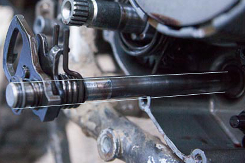

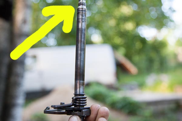

дело было так: поехал в лес, еду на третьей или второй по колее, сбоку слева против хода движения торчит бревно. внезапно я почувствовал удар и вижу, что на приборке загорелась нейтраль. останавливаюсь, опускаю лапку переключения передач вниз - никакой реакции, вверх (вторая) - то же самое. лапка стала ходить очень легко, без характерного стука схватывания пеердачи, смотрю на бревно - оно уже не лежит в грязи, а практически стоит, похоже удар был нефиговый. долго-долго пытался включить хоть чтото, в итоге (sic!) както переключился на вторую, завел мот с толкача на ровной дороге и так и доехал до дома, на второй. попытки переключиться по дороге на нейтраль или на что-либо еще не привели к успеху, ровно как и попытки это сделать дома. василий сказал что это может быть погнулся вал. и что же?
сегодня я таки все (наконец) разобрал, слил масло и снял правую крышку (прокладка под замену), вытащил без проблем вал и мне он показался просто идеальным. я не много видел валов в жизни, а точнее есчестно это первый, но он же ровный и шлицы не сожраны..
что делать? разбирать дальше? что разбирать? я человек без какого бы то ни было опыта, стоит ли самому лезть в диски сцепления или что там есть еще в этой коробке? что там еще может сломаться, джебел то железный. если можно - без спец терминов)

Вроде в центре картинки оптика не должна давать искажения, поэтому я настаиваю, что вал гнутый. Вглядитесь, или попробуйте это сами.
Кроме того, надавно у меня был случай, что стопорное колечко со стороны лапки выскочило из канавки, передачи ессно перестали переключаться. Не заметил такого дела при разборке? На месте колечко стояло?
...Ну и вал стопоц. гнутый. По всем фоткам бросается.
Я же геодезист кроме всего )

Цитата(shupaltse @ 17.6.2013, 21:54) *
тут на двух фотках он виден с одной стороны, например. а может загиб как раз в сторону от нас или на нас) в общем, на глаз таким методом не убедиться, наверное.
ты просто сказал, что погнутость видна на глаз, я подумал вообще, что это действительно ВИДНО. вобщем Leksey наверное убедил своими геодезическими доводами что он неровный..приеду домой, взгляну еще раз чтоли
эх. и как его прямить? что за призмы, у кого они есть?
