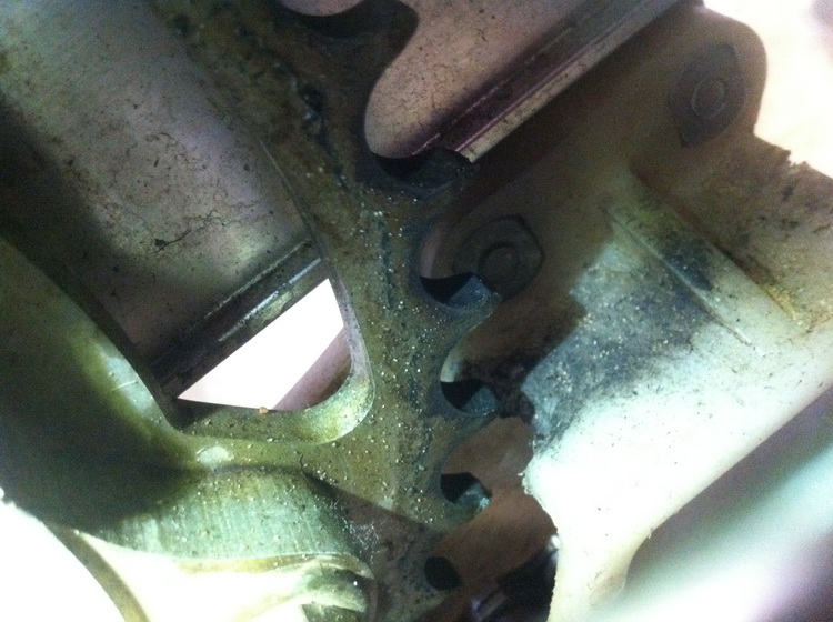

Цитата(oganez @ 19.6.2013, 9:24) *
Задняя звезда до 44 зубов не задевает за штатную ловушку на ипонской версии XR
43 зуба.
Цитата(Strix Mechanica @ 19.6.2013, 10:36) *
А если хочу звезду 48-50, мои действия? Ловушку снять вообще
смотри фото, думаю или снять совсем или "колхозить" отодвигать.
