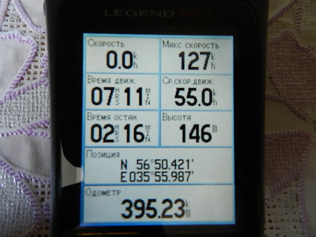

СЕМЕН
сообщение 19.6.2013, 21:46
Сообщений: 2399
Регистрация: 16.10.2011
Вставить ник Цитата Из: Тверь
Мотоцикл: XR600RM,R1100GS
звезды 13-42Прикрепленное изображение

- - СЕМЕН   звезды 13-42   19.6.2013, 21:46
