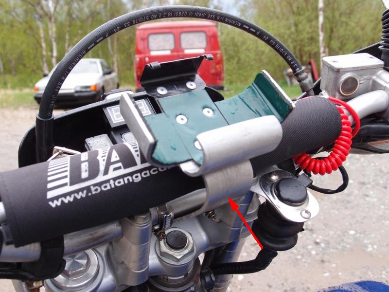

Долго вынашивалось в мозгу и наконец воплотилось ))) Ну... задолбался из рюкзака его вытаскивать постоянно )))
Все сделано на коленке в своем гараже.За основу крепления взял текстолит толщиной 19мм. Обрабатывается без особых проблем рашпилем, болгаркой,ножовкой по металлу.
Из дюрали были изготовлены детали держателя навигатора. Дюралька нужна 2мм.
После изготовления зачищаем наждачкой насколько хватит терпения )) Далее придаем изделию благородный вид, заодно руки не будут пачкаться об люминь. В хозяйственном магазине покупаем жидкость для промыва канализаций "КРОТ" (ЩЕЛОЧЬ !!!! ) В пластиковую посудину наливаем Крот и опускаем дюралевые детали, происходит реакция и дюраль покрывается белейшим слоем окисла.Промываем,Вытираем. Осторожно с руками и одеждой !!
Нижнее крепление к перекладине я взял от неизвестного донора. Металл 4 мм.
Можно изготовить и самостоятельно, нужны тиски посерьезней и 3 болта,прутка диаметром 10-13 мм.
Засверливаем отверстия и нарезаем резьбу в текстолитовой детали.Что б ничего не выкручивалось от вибрации,резьбу нарезаем первым метчиком, болты закручиваются весьма туго.
Обматываем перекладину изолентой в месте крепления и собираем конструкцию.
Больших испытаний не было, на небольшом тест драйве конструкция подтвердила свою жизнеспособность )))
Отверстие под перекладину высверливалось перьевым сверлом, дрель на станине, в тисках зажаты 2 куска текстолита,один для крепления, другой просто пострадавший ни за что ))) Сверлим посередине.
Вот что творит "Крот" с дюралью )))
Ну и прару своих косяков ))) Первый вариант крепления не прокатил ((( Крепежку на руль так же делал из текстолита, но резьбу нарезал вдоль волокон, при затягивании все лопнуло )))
Лопнул и латунный болт который планировалось заворачивать в навигатор. Резьба там с более крупным шагом, болт подходит от некоторых материнских плат
Вырезал по размерам с чертежа http://www.goza.ru/velo-26.htm

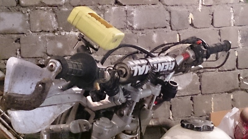

- - lesnik   Изготовил себе крепление для навигатора: руки слег...   4.4.2013, 18:02
- - Leksey   Если прочность и надежность заложена, то вполне по...   4.4.2013, 19:18
