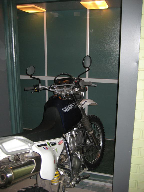

в грузовой лифт влетел со свистом biggrin
