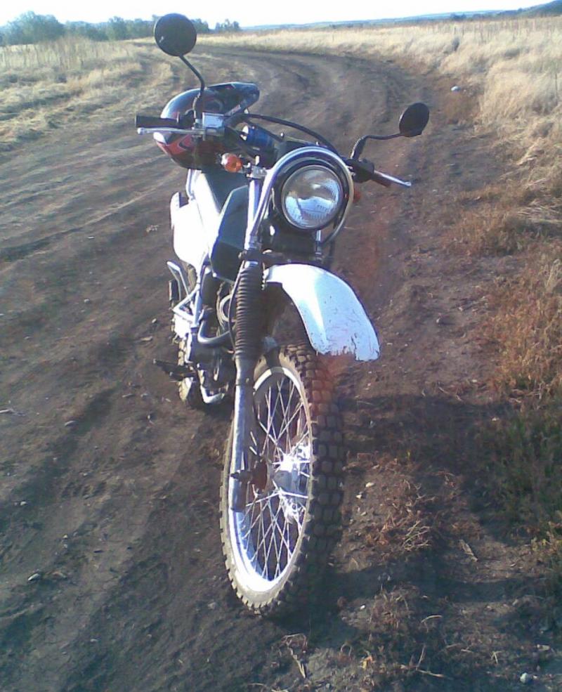

Проехал 60 км, пока потихоньку, привыкаю к моту. Вот первые вести с полей. За качество фото, извините, на коровью лепеху сделано smile.gif
Гонять сусликов-это прикольно. А Нива. которая внезапно выезжает из-за холмика - не очень. Но в целом все позитивно, устал как сволочь.
А потом упал по-глупому, на стоячем, и отломал шарик от ручки сцепления... sad.gif Огрызок надо обточить, варить как понимаю бессмысленно.
На скорости около 40 появляется какой-то трансмиссионный звук, типа тихого подвывания. На 50 пропадает. Сцепление так что-ли звучит? Хотя звук не пугающий.
