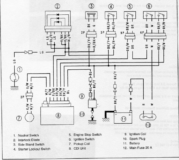

Нет искры! Подскажите алгоритм диагностики и ремонта.
сообщение 25.7.2013, 15:33
Сообщений: 5618
Да lewa и сам не помнит, что это за коммут был. Возможно, это и не от 2-х тактника даже. Он не сам ставил, ему помогали. Вот фото его коммутаторов, с его слов ( в Л/С переписывались) на обоих едет, только один тяговый, другой скоростной.
А вот фото подключения, ИМХО, немного неправильно провод соеденены.Черный с желтой полосой- это и есть главная масса, его надо было в нижний ряд по центру, а не красно- черный. Красно-черный и черно-белый- это типа от глушилок, хотя на них масса есть. Справа по вертикали два провода от индукционного датчика, почему соединен с массой черной перемычкой верхний зелено-белый не понимаю, нижний правый тоже с массой соединен внутри коммута,тайна великая, как все это работает?Тм более, что на зелено-белом дожен + от коммута быть:
А вот схема зажигания Шерпы. Может кто-нибудь из специалистов предложить , чем заменить родной коммут( нигде не могу найти б/у, ноый ок 12000 р, на пределе возможностей, и то в конце лета)

- - skorp777   Нужна помощь в диагностике коммутатора. Больше дум...   16.7.2013, 14:37

- - skorp777   Итак, начинаю подробный рассказ о попытках внедрит...   24.7.2013, 16:10
- - Костян   Может стоит посмотреть схемы зажигания 4х тактных ...   24.7.2013, 16:42
- - skorp777   Цитата(Костян @ 24.7.2013, 23:42) Сейчас ...   24.7.2013, 16:50
|- - Костян   Цитата(skorp777 @ 24.7.2013, 13:50) Где с...   28.7.2013, 0:31
- - skorp777   Да lewa и сам не помнит, что это за коммут был. Во...   25.7.2013, 15:33

- - 200   Посмотрите сначала на электросхему. А в схемее пос...   24.4.2014, 22:40
- - Костян   Очень интересно разобраться в работе комутатора. З...   25.4.2014, 10:33
- - 200   Дело в следующем. Два "бессмысленных" ко...   25.4.2014, 10:48
- - skorp777   Цитата(200 @ 25.4.2014, 18:48) Здесь я об...   25.4.2014, 11:48
- - 200   Смотри, какое дело. Как работает тестер-мультиметр...   25.4.2014, 12:29
- - skorp777   Сходил, померил: да, напряжение между контактами 2...   25.4.2014, 15:33
