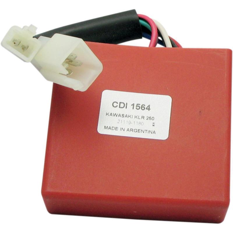

На ибее есть комутаторы на шерпу в штатах, цена около 100$за новый
Точно? Я весь и-бэй облазил, нет там нашего за 100 долл. Есть от старого КЛ-250/650, он совершенно другой.Я даже эл. схему скачивал,НЕ ТО. cray.gif

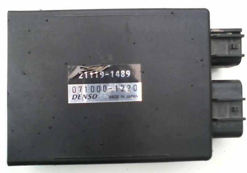

Костян, ты такой видел?:
А наш ВОТ ТАКОЙ, если б такой где был новый за 100 баксов, я б уже посылку ждал бы. И никому мозг не парил...:

У меня нет такого датчика. И каталог Мегазипа дает один партнамбер коммутатора( верхняя строчка на наклейке на фото) на Шерпы от 97 до 2007 гг.
