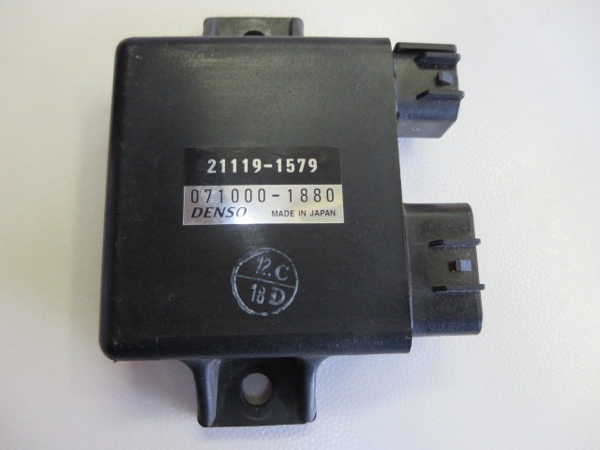

Нет искры! Подскажите алгоритм диагностики и ремонта.

Цитата(stscat @ 30.7.2013, 16:08) *
Может и она неисправна или магнето, который собственно наводит на нее сигнал.
wacko.gif Сигнал там наводит железная полоска, приваренная к ротору.Ты считаешь, что она постепенно ( неисправность нарастала со временем) укоротилась, причем при прогреве мотора еще сильнее укорачивается?
Цитата(stscat @ 30.7.2013, 17:03) *
Еще тебе идейка. Первая часть партнамбера и Кавасаки и Денсо по всей видимости версия железа, вторая версия программы (настроек) если предположить что контроллер у тебя все же выжил, можно купить любой коммутатор с тем же начальным номером и перепаять туда микросхему из твоего
первая часть партнамбера- это коммутатор вообще для кавасаки, а вот для денсо- возможно и версия железа.Все мысли к попытке примудрить от КЛХ-250 2001-2007 г сходятся. Видел такой у электорика, да и на аукционах их валом.
Сейчас ищу схему зажигания от КЛХ-250 2001-2007 ( на нашем сайте в файлах есть, но от старых, там коммут с тремя "хвостами", а не с 2-мя фишками), и фото проводов , входящих в коммут.
stscat
сообщение 30.7.2013, 10:25
Сообщений: 1116
Регистрация: 5.4.2010
Не всегда по внешним признакам можно судить о исправности-неисправности электрический, а уж тем более электронных компонентов.
Смотри, при низких оборотах, магнитное поле на датчик наводиться дольше и сигнал получается достаточный для коммутатора, на высоких, соответственно быстрее и может уже не хватать или сдвигаться по фазе для коммутатора. Это как одна из версий. Был бы у тебя осциллограф, имея любой другой похожий и заведомо исправный коммутатор, можно было бы сделать выводы о исправности- неисправности твоего опираясь на осциллограммы
