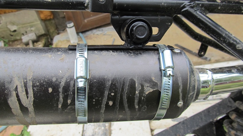

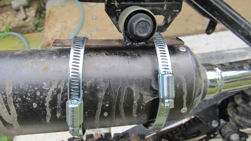

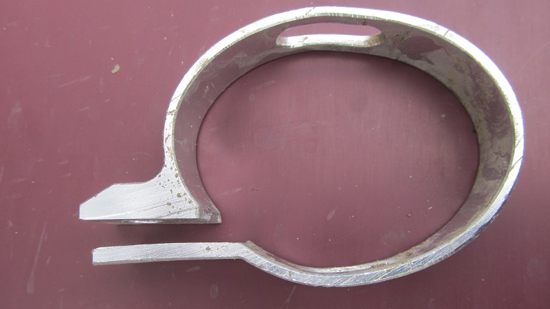

Борьба с вибрацией:
Установил резиновую проставку под сиденье.
изменил крепление глушителя к раме.
Стоковый хомут из алюминия.
Пластина из двойки приварена к сайлентблоку переднего аморта жиги. Хомуты 70-90 мм.
Так выглядит после покраски.
