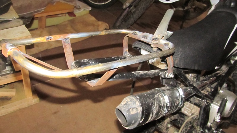

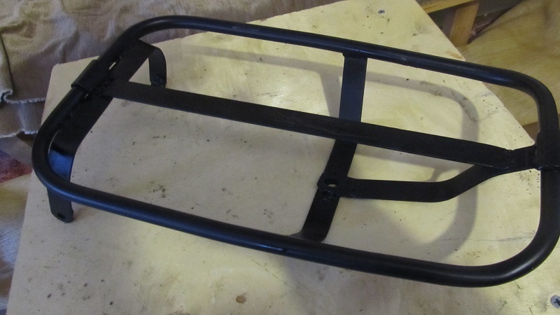

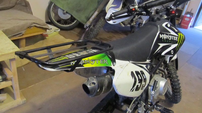

бАГАЖНИК НА ПИТА:
сборка
покраска
установка
Сегодня испытал по лесу с корзиной грибов. Всё отлично.

- - svarnoyvladimir   бАГАЖНИК НА ПИТА: ...   4.8.2013, 20:21
- - Липтон   Аккуратненько . Чую , за основу взят от всяких Риг...   4.8.2013, 21:37
|- - svarnoyvladimir   Цитата(Липтон @ 4.8.2013, 18:37) Аккуратн...   5.8.2013, 12:33
