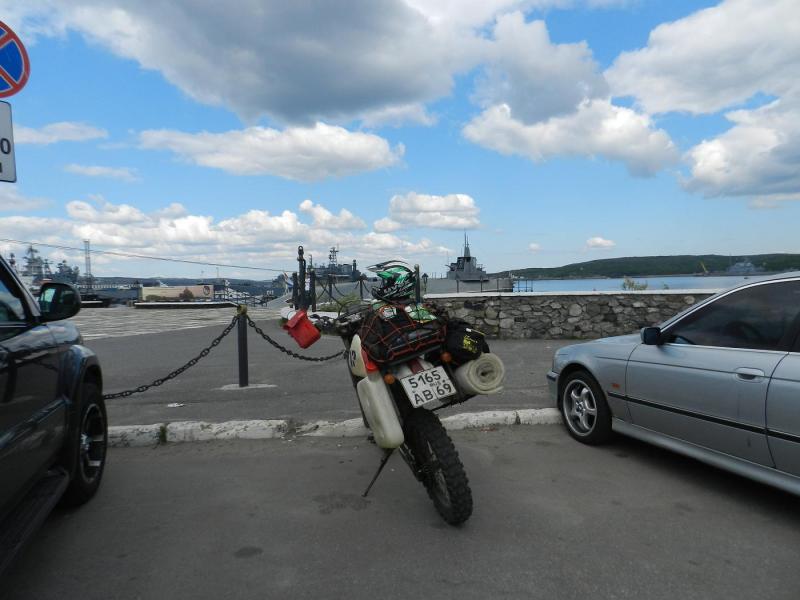

Всем привет! Не хочу тратить деньги на большой пластиковый бак, поэтому придумал вот, что: На месте где должна стоять фара монтируется крепеж для двух плоских 5-ти литровых канистр типа "Экстрим". Перед ними будет смонтирована фара типа "хелловской". Вся эта конструкция будет защищена бугелем из стали или алюминия. Собственно вопрос - а не повлияет ли этот груз на управляемость?
P. S. Отказался от крепления сзади т. к. в путешествии зад и так перегружен и весом и объемом.

- - Egor1980   Судя по названию темы верное предположение сделано...   7.8.2013, 13:05
|- - maz616   Цитата(Egor1980 @ 7.8.2013, 16:05) Судя п...   7.8.2013, 13:11
- - Egor1980   Представь , едеш по грунтовке , яма руль выбивает ...   7.8.2013, 13:18
- - OttoFrija   Что, тяжело что ли эксперимент провести, присобачи...   7.8.2013, 13:18
|- - maz616   Цитата(OttoFrija @ 7.8.2013, 16:18) Что, ...   7.8.2013, 13:35
- - Сhestar   maz616 не удобно сильно будет. мало того шо разве...   7.8.2013, 13:57
- - outlender   Ты возми 5л пэт с водой примотай перед фарой на к...   7.8.2013, 14:00
- - maz616   Ну что я хочу сказать. Отрицательный результат - т...   7.8.2013, 15:10
- - sapsan   Поставил защиту рук-влияет на управляемость, поста...   7.8.2013, 17:05
- - plan871   Гантеля на руль - однозначно, для самоопределения ...   7.8.2013, 19:02
- - bochalic   не более 3х литров .для этого специальные емкости ...   7.8.2013, 19:53

- - makzzz   я слышал что снятие маленьких пластиковых обтекате...   10.8.2013, 7:50
- - maz616   Вчера разговаривал с Димой ( мы вместе по Казахста...   10.8.2013, 9:17
|- - outlender   Цитата(maz616 @ 10.8.2013, 13:17) Вчера р...   10.8.2013, 17:35
- - eger   Вспомним поговорку - "На войне как на войне...   10.8.2013, 10:01
- - maz616   Цитатано просто нужно это иметь в виду и постарать...   10.8.2013, 14:18

- - Юрий   Про канистры вчера наткнулся: http://bezdorozhye.r...   29.8.2013, 9:41
- - Бэм   У Щупальца в поездке канистра по моему 5л под фаро...   29.8.2013, 10:39
- - shupaltse   Цитата(Бэм @ 29.8.2013, 11:39) У Щупальца...   29.8.2013, 10:49
|- - [sg]   Цитата(shupaltse @ 29.8.2013, 10:49) да, ...   29.8.2013, 20:12
- - car-bon   Встретил бы Щупальце на узкой дорожке - не факт, ч...   29.8.2013, 11:29
- - i0lega   По моему скромному мнению, уважаемому Maz616 не ст...   2.9.2013, 8:38
- - Leksey   5 л канистра + палатка (2,5кг) + мелочека типа очк...   2.9.2013, 10:00
- - далекоездячий   maz616 не слушай опасения тех кто не ездил сам с г...   2.9.2013, 10:38
- - car-bon   Цитата(далекоездячий @ 2.9.2013, 17:38) ч...   2.9.2013, 11:06
- - Leksey   Цитата(далекоездячий @ 2.9.2013, 12:38) в...   2.9.2013, 21:13
