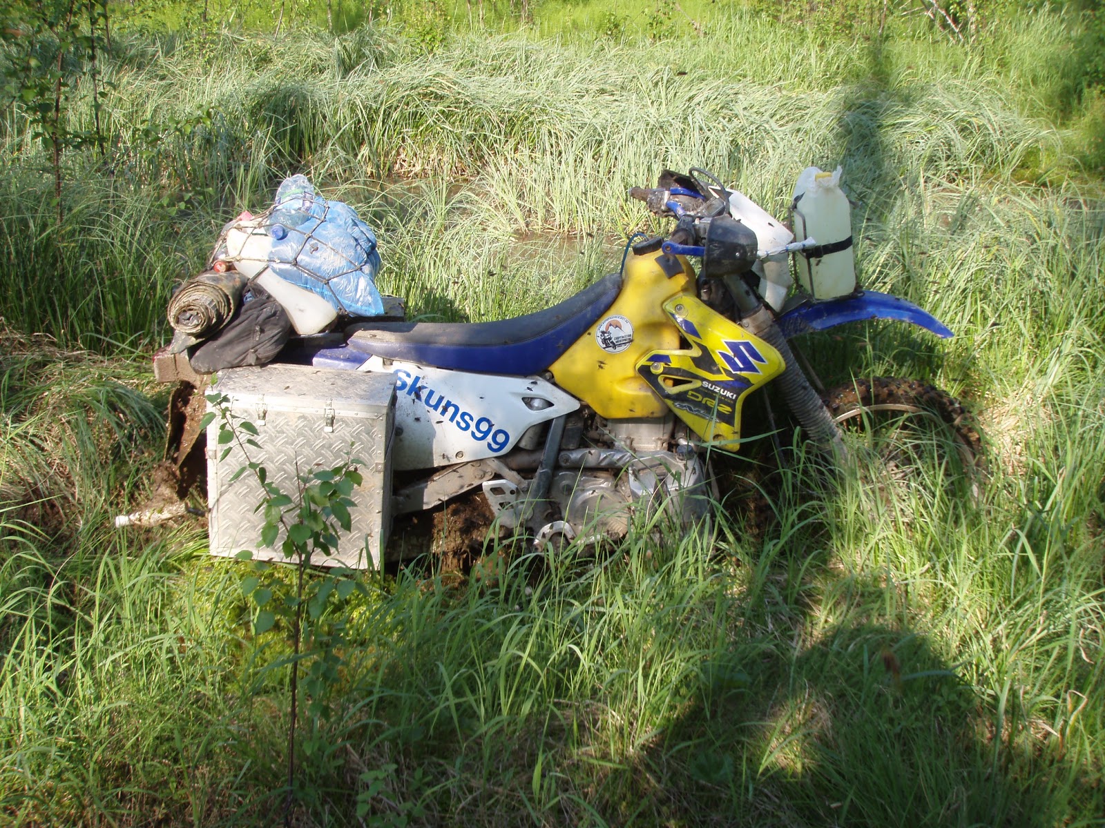

Всем привет! Не хочу тратить деньги на большой пластиковый бак, поэтому придумал вот, что: На месте где должна стоять фара монтируется крепеж для двух плоских 5-ти литровых канистр типа "Экстрим". Перед ними будет смонтирована фара типа "хелловской". Вся эта конструкция будет защищена бугелем из стали или алюминия. Собственно вопрос - а не повлияет ли этот груз на управляемость?
P. S. Отказался от крепления сзади т. к. в путешествии зад и так перегружен и весом и объемом.

- - Di_2   У Ацербиса есть же баки на морду. Тут вот пишут, ч...   10.8.2013, 17:45
- - Kopcak   Взято тут   11.8.2013, 9:15
|- - maz616   Цитата(Kopcak @ 11.8.2013, 12:15) Взято...   11.8.2013, 16:10
