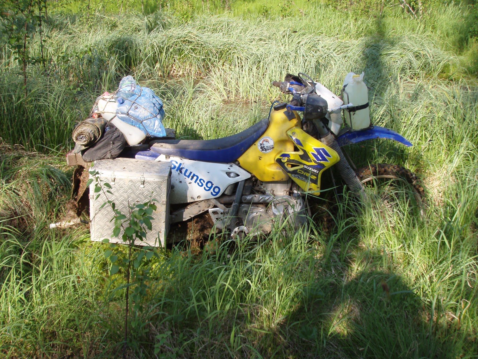

Всем привет! Не хочу тратить деньги на большой пластиковый бак, поэтому придумал вот, что: На месте где должна стоять фара монтируется крепеж для двух плоских 5-ти литровых канистр типа "Экстрим". Перед ними будет смонтирована фара типа "хелловской". Вся эта конструкция будет защищена бугелем из стали или алюминия. Собственно вопрос - а не повлияет ли этот груз на управляемость?
P. S. Отказался от крепления сзади т. к. в путешествии зад и так перегружен и весом и объемом.

Взято тут

Цитата(Kopcak @ 11.8.2013, 12:15) *
Взято тут
Списался с этим товарищем на мототревелсе ( к сожалению не знаю как зовут ). Он мне ответил - что ему эта конструкция никак не мешала.
Буду делать как хотел, потом напишу отчет.
