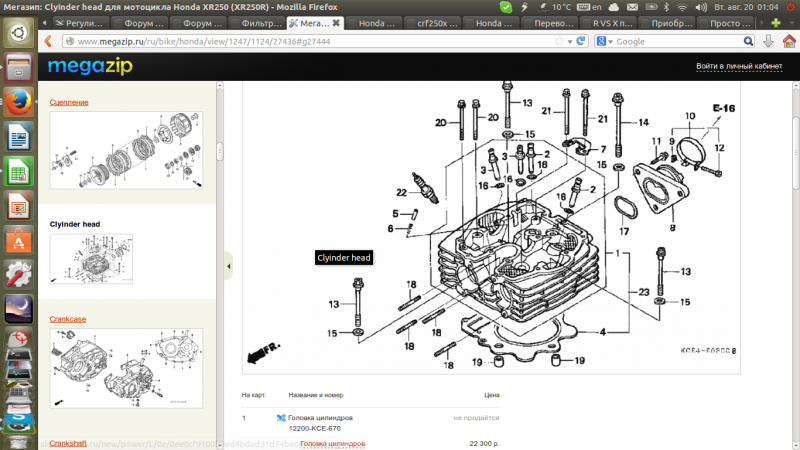

ну коли не найдешь, обращайся, держу запас по спекулятивной цене конечноsmile.gif
Цитата(ved31 @ 20.8.2013, 0:57) *
а как он выглядит. не могу на схеме найти?
Позиции 5 и 6 по картинке
