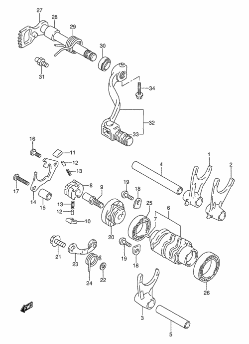

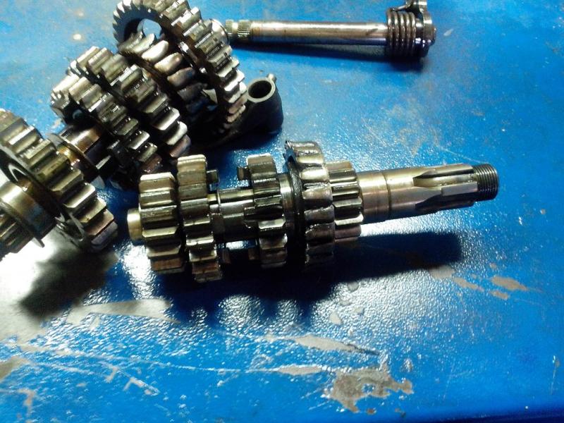

под номером 6 что это такое??стоит почти 6 рублей а смысел сего девайса мне не понятен.
шестерни коробки.

фудзияма укатал яп мою коробку,парни ремонтники офигели как... 28.8.2013, 4:56
Mian Можно проверить совместимость запчастей с американ... 28.8.2013, 6:35
фудзияма коробку я купил от рм а одинаковая за 5 руб. 28.8.2013, 7:08
Mian У RMа передаточные числа другие. Всю коробку целик... 28.8.2013, 7:32
фудзияма нет,ребята собирают из двух одну.возможно не рм,он... 28.8.2013, 7:58
Mian У кроссача первая передача длинная и остальные иду... 28.8.2013, 8:52
фудзияма вот моя хрень под номером 6.фото плохого качества. 28.8.2013, 10:45
Mian Копирный вал при переключении передач вращается и ... 28.8.2013, 11:03

Mian Твоя не оригинальная прокладка для американца 1,5 ... 16.12.2013, 21:43
металлург Други, у кого мотор есть располовиненный, надо пом... 23.12.2013, 5:37
Mian Ты смотришь не те микрофиши. На SJ14 деталь 15 по ... 23.12.2013, 7:58
denees На SJ14A 19 и 15 это одна деталь. Сегодня сниму ра... 23.12.2013, 8:02
металлург Цитата(denees @ 23.12.2013, 5:02) На SJ14... 23.12.2013, 11:23
denees Диаметр внутренний 22 мм.
Малый внешний 2... 23.12.2013, 12:16
Mian denees, а шайбы 18 у тебя нет? 23.12.2013, 14:18
denees Есть. 22×34×1,1 мм. 23.12.2013, 14:32
металлург Цитата(denees @ 23.12.2013, 11:32) Есть. ... 23.12.2013, 14:50
Mian Это не новая схема. Это схема для SJ14 23.12.2013, 14:55
металлург Цитата(Mian @ 23.12.2013, 11:55) Это не н... 23.12.2013, 15:08
