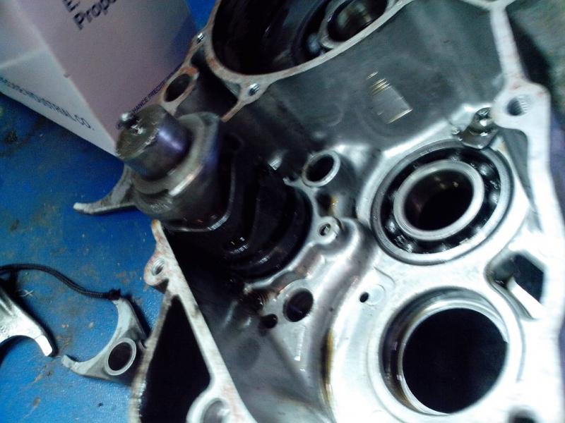

- - фудзияма   под номером 6 что это такое??стоит почти 6 рублей ...   28.8.2013, 10:43
- - фудзияма   вот моя хрень под номером 6.фото плохого качества.   28.8.2013, 10:45
- - Mian   Копирный вал при переключении передач вращается и ...   28.8.2013, 11:03
