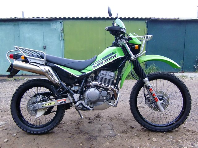

Мотоцикл: KAWASAKI SUPER SHERPA G4
Думаю небольшой багажник на перед сделать можно. К примеру как на Kawasaki Stockman KL250 ( фермерский вариант Шерпы). Но управляемость и обтекаемостьухудшится. А еще это защита фары и за него можно при необходимости тащить мот.
