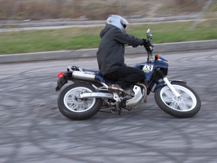

Цитата(KettlePRO @ 4.9.2013, 14:43) *
Из "бодрых" на асфальте и укладывающихся в 120 000, вспоминаю Honda AX-1 и Kawasaki KLE

Цитата(Android_Paranoid @ 5.9.2013, 10:43) *
у меня было 3 АХ-1, каждый раз радовался при покупке и еще больше радовался когда продавал, так что KLX250 D TRAKER, жене купил, воткнул прямоток , настроил карб , переделал пружины вилки, и и он поехал как нада
у АХ есть три косяка, это рама, это колеса и самый жесткий это комутатор, и есть бооольшой плюс, конечно же мотор, пожалуй лучший из всех ,когда либо создоваемых 250ок
кстати на АХ почти без переделок можно поставить колеса от VTR250, они на 17, хотя он и без этого до подножек валится)))
