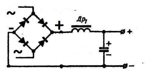

второй вриат - любое 3 контактное реле поворотов для тех же мотоциклов с постоянным током, и выпрямитель напряжения из переменки в постоянку - 4 диода (диодный мост) + 1 кондер 25В от 200 до 450 мкф достаточно должно быть
i-denis можешь поподробней описать или послать куда нужно, как сделать выпрямитель (хочу навигатор и телефон заряжать) у меня 12AC ?
Купить готовый диодный мост... навскидку - КВРС 25005 - http://www.chipdip.ru/product/mb2505/
Купить конденсатор электролитический 25 вольт 1000 мкф - http://www.compel.ru/infosheet/YAG/SH025M1000B5S-1019/
У моста выводы со знаком (~) прицепить к переменному напряжению 12 вольт, к выводу (+) пириделать (+) конденсатора, к выводу (-) приделать (-) конденсатора.
Купить гнездо прикуривателя, к боковому контакту приделать (-), к центральному (+). Получили 12 вольт постоянки (по факту больше чуток, но где в машине в прикуривателе ровно 12 ? smile.gif).
По уму бы, конечно, ещё дроссель (оторвать какой-нибудь со старой материнки, из толстого провода и сердечника, вставить между (+) моста и (+) конденсатора) и стабилизатор... но, думаю, для зарядки хватит и такого.
Как-то так:
Всё это в компактную коробочку и залить термоклеем, от вибрации и сырости
