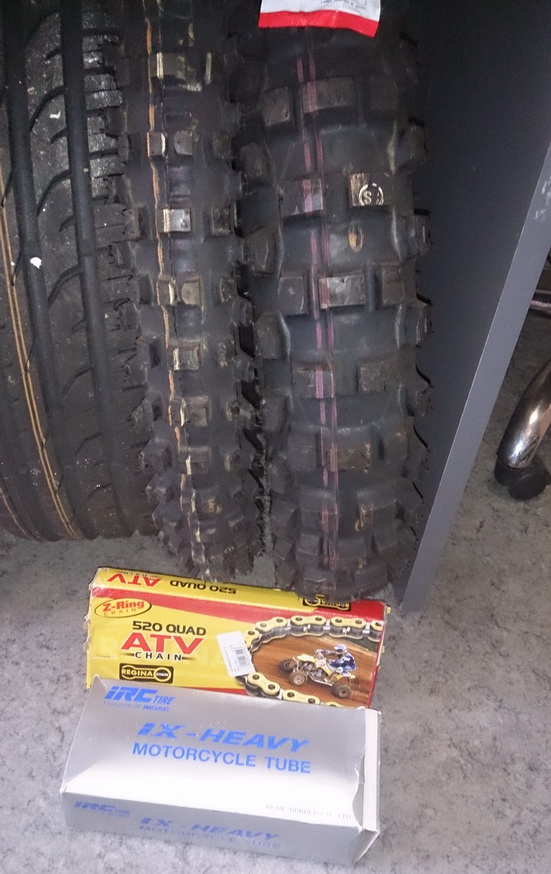

Взял резинку с камерами на осенне-весенний период, теперь сижу на нее смотрю и думаю, а влезет ли?)) взял цепочку подлиннее для возможности сдвинуть
Жду свободных выходных для примерки:
IRC IX-07S 100/100-18 + 80/100-21
Подскажите насколько критично наличие буксаторов на такой резине?

- - nuk nuk   Взял резинку с камерами на осенне-весенний период,...   20.9.2013, 11:25
- - iddigital   встанет однозначно, натяжитель сразу от 2го делени...   20.9.2013, 14:06
- - nuk nuk   отчитываюсь: поставил резину описанную выше, новую...   30.9.2013, 14:47
