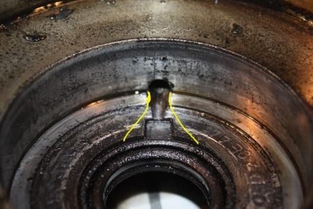

Дело такое. Второй раз умер левый подшипник коленвала. Готов был ко всему: мотористов в роду не было и думал, что мой косяк при первой смене подшипников.
Что имеем. Все как и в первый раз: ЦПГ в норме, хон на месте, люфтов в подшипниках шатуна нет.
Правый подшипник колена в идеале. Левый - в труху. Подумал про криворукость, но таки нет...
Вспоминается баннер какого-то кафе "а вы уху ели?". Так вот я как раз "уху ел".
Черт с CRM'ом и его четырями каналами смазки подшипников. Тут их по одному, но каких...
Вот для начала правая половина картера. Двиг J117. Виден зазор между плоскостью крышки и посадочной плоскостью подшипника. Для масштаба там же хвост сверла 5,5 мм. Т.е. нормальный "жирный" масляный канал.
А вот левая половина картера и "уха". Канал чуть ли не полностью перекрывается внешней обоймой подшипника. Че ж ему не умереть-то... (Чернота - останки подшипника).
В холивары про маслонасосы вступать даже не буду. По-моему, не гоже на "гражданском" мопеде масло мешать, эра Яв ушла, а и состояние ЦПГ, правого подшипника и пр. говорит о корректной работе насоса. "Предварительный замес" тут погоды не сделает.
Кто виноват - не важно уже. ЧТО ДЕЛАТЬ? ((
Предложенные варианты увеличения каналов (в "флудотеме") погоды не сделают, т.к. останется это "бутылочное горлышко".

Вариантов других нет,как увеличить сечение канала. Там,где подшипник опирается внешней обоймой и закрывает канал,канал углубить. А от него расширить до сальника. Этот канал является дросселем в колебательном контуре,соответственно чем больше сечение в нем,тем ниже резонансная частота и больший поток смеси при продувке через подшипник.

В общем, не хотел спешить с публикацией, но раз мнения сходятся...
Эксплуатация еще покажет кто был не прав.
Категорически никому не рекомендую абсолютно ничего ))
Все на свой страх и риск
Далее разговор про левую половину картера. Увеличил диаметр основного канала до 8 мм. Придал эллипсность в продольном направлении. Канал под посадкой подшипника расширил и придал ему конусность (т.е. при уменьшении "толщины" канала он приобретает в "ширине"). Конус "заходит" в основной канал. Для масштаба то же сверло 5.5 мм.
Большая часть из тех 8 мм перекроется подшипником, но должен остаться "конус".
Ресурсная проверка теории и конкретного решения еще впереди.
Про смещение и центровку колена учел. Опечалился. Но это в следующий "раскол" ((
